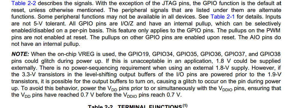

我看TMS320F28027的手册,看到这么一段话。
见附件。
我先试着翻译一下这段话:
当使用VREG(内部电压调节器)时,在上电时,GPIO19,34,35,36,37,38可能有点小问题。
如果在应用中这是不能接受的,可以在外部供1.8V电。当使用1.8V供电时,不存在上电顺序的问题。
如果IO管脚的电平转换输出缓冲器的3.3V晶体管比1.9V晶体管先上电,有可能因为输出缓冲器打开,
在上电期间在IO口上引起一些小问题。为了避免这种情况,VDD腿上电先于或者和VDDIO同时,必须确保VDD腿先于VDDIO腿到达0.7V。
我不太懂这段话的意思。我关心的是,如果我使能VREG,那么如果上述几个腿有小问题,这种小问题会影响什么?上电时有小问题,上电过后是不是就没问题了呢?我看GPIO35,36,37,38连JTAG得TDI、TMS、TDO、TCK,那会不会对连接仿真器造成影响呢?请高手指教,谢谢!
