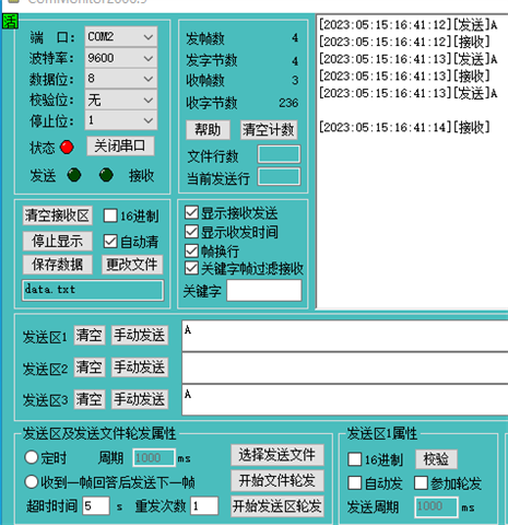

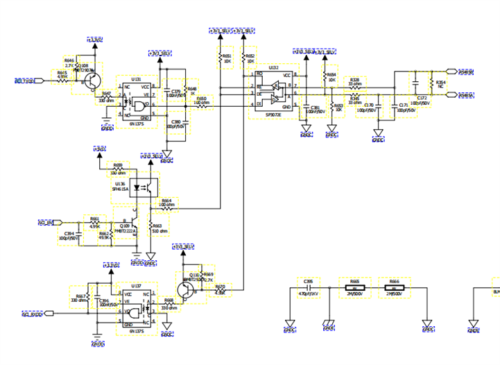

TMS320F28377D: 官方例程配置uart与串口助手通讯不成功
Part Number: TMS320F28377D
在官方例程里面用了SCID,引脚配置按照datasheet 配置,但是就是通讯不上,串口助手一直显示接收为空,新手上路,请问是什么原因
