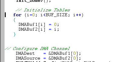

你好,我现在也遇到了类似问题。我用xintf控制一个并口tft屏。现在我将控制字写进了zone7的一些地址。ccs中观察到了数据已写入。但是对应的D15-D0并没有反应。假如我写入的是1010,对应的D3—D0应该是HLHL。你说的要接外部ram才能够使用是什么意思呢?我也可以将外部并口设备当成是一个外部ram啊。这问题会出在哪里呢?
