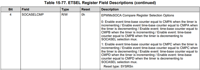

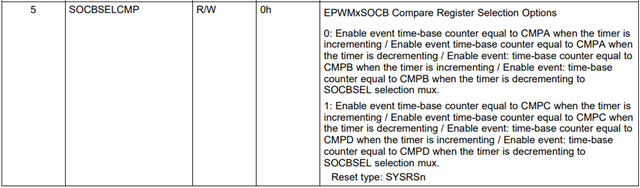

您好,在手册中给出可以配置EPWM模块的ETSEL寄存器中的SOCASEL设置采样触发的时刻点,其中它给出注释当选择100时对于向上计数时可以在CMPA或者CMPC时刻触发ADC采样,那么这是否意味着会进行两次ADC触发呢?
