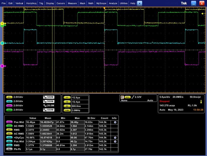

TMS320F28034: 想问一下F2803X的互补功能怎么取消?
Part Number: TMS320F28034
我想使用ePWM4的A和B作为同步整流驱动信号,仿真二极管的模式,实际调试发现ePWM4A只有A路正常,B路自动变成了互补发波。我的想法是在周期为0时A路导通,向上计数达到COMPA时停止,PWM周期的中点让B路导通,在向下计数达到COMPB时关闭B路。感觉可能是DB模块设置的有问题,请各位大神看下

1和4是对角管子,2,3是epwm4的A和B路
