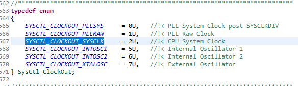

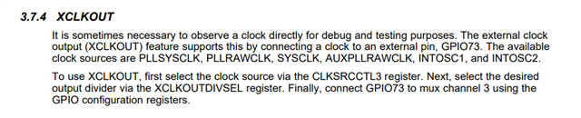

我想用GPIO73的CLOCKOUT功能,其中选择的时钟是AUXPLLRAWCLK,我采用的库函数操作SysCtl_selectClockOutSource,但是他的定义中只有
这几个,其中并没有包括AUXPLLRAWCLK这个时钟源,那我应该如何去选择这个时钟源呢
