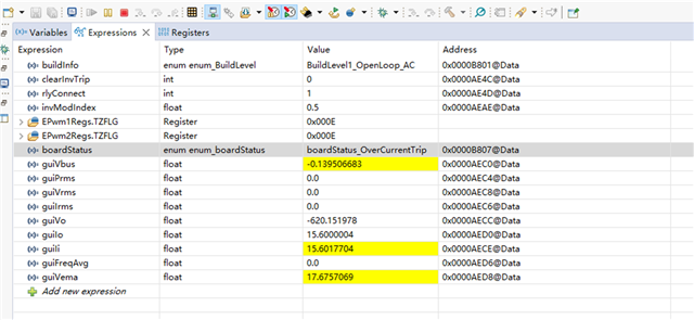

使用TIDM-HV-1PH-DCAC开发板上电调试,在调试窗口这里遇到问题。
1、在没有任何输入时,只是让程序run起来,guiVbus 、 guili和guiVo变量不是接近0,将rylConnect的值设置为1,继电器有动作。手册里面说将EPwm1Regs.TZFLG.all设置为零,但是我设置不了,然后将. boardStatus更新为boardStatus_NoFault,这个也更新不了,一直处于boardstatus_OvercurrentTrip状态。

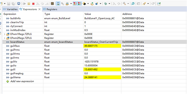

2、当我输入电压输入为DC 50V时,guiVbus更新为50V,50V时,示波器上面看不到任何波形。然后缓慢将电压升到380V时,guiVbus也没有更新到380V,也没有任何波形输出。
3、设置的是开环状态,使用的15V 的一个DC电源供电,负载目前使用的60欧姆。
