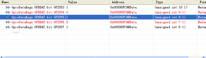

请看图,变量显示有红色部分,不知为何,且红色部分幅值失败。
红色部分是说明变量值发生了改变。

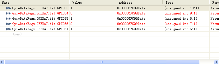

我现在有个问题,我程序让这个gpio54口输出为高电平,但是他输出的是低电平,不知道哪里不对。您看看我的代码,其余几个口都对的
你在调试时单步一下,看GPIO54和GPIO56是在哪一步从高电平变成低电平的。
我单步调试的时候,可以完成电平转换,但是连续运行的时候就不按照我设定的来,不知为何。
给您看一下我的程序有无错误
顶起来
你在程序的结尾加一个while(1);的死循环然后再调试。
