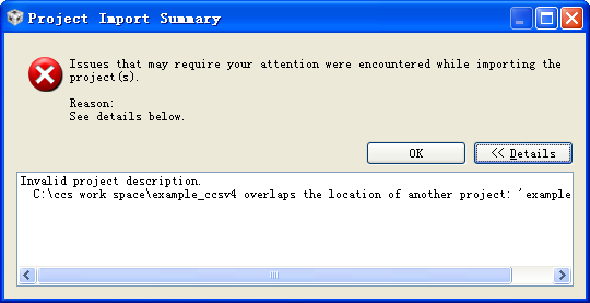

导入外部工程时,总是会出现这样的错误:
同名文件造成的 你应该是把源文件放到了workspace目录下了
请注意压缩文件夹下有同名的应该也不行
