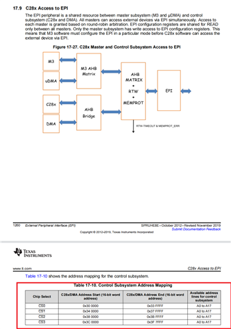

你好,请问一下M3能够正常访问EPI接口的内存,地址线为A0~A19,请问C28如何才能访问同样的内存地址范围?如图中所示,即便我的M3可访问地址为A0~A19,C28也只能访问A0~A17的范围(这个跟硬件连接有关系吗?也就是说我的M3硬件EPI接口的芯片的地址线也必须为A0~A17)?非常感谢!
Part Number: F28M36P63C2
你好,C28是有访问限制的(A0 - A17)。
查看下这篇帖子看是否有帮助:
