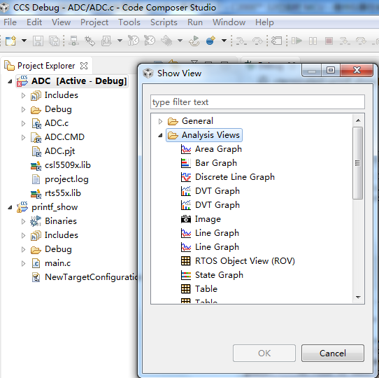

安装的ccsv4软件中怎么没有看到Graph这个菜单???
本来想看看fir滤波器的幅频特性图,但是已安装的ccsv4软件中没有看到Graph这个菜单,我的是32位的win7系统
  • 在View->other->Analysis Views中有各种Graph的观察窗,如果你只要通过Graph观察某一变量的变化,只要将其加入Expressions后,选择该变量右键打开Graph即可。
    另外,建议使用CCS V5以上的版本。
  • 请查看附图中的位置
