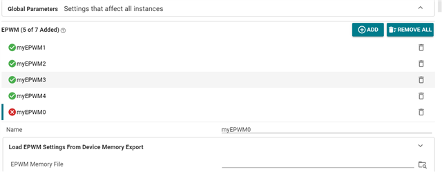

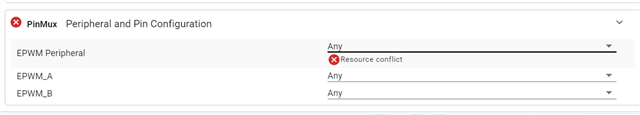

最近有项目使用了TMS320F280025C作为主控制器,用来作为一个三相逆变器的主控。这个主控需要使用HRPWM,并利用HRPWM的比较功能,触发ADC来采样。但是我查看手册和sysconfig,一个EPWM模块似乎只允许A和B通道使用HRPWM功能。所以我选择了别的EPWM模块来进行高精度的采样触发。但是我发现在sysconfig上配置出错,提示我有引脚冲突。但是我在sysconfig里面并没有设置引脚输出(no change in output pin),只是想单纯的配置一个HRPWM用于ADC的触发,并不需要真的在物理引脚上产生输出。
请问应该如何解决这个问题呢?
这个是使用的C2000 Ware里面的样例“hrpwm_ex1_duty_sfo”改的。
