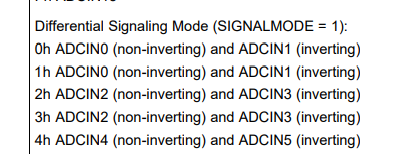

本人想用28377芯片的16位差分采集,但是接线之后用16位分辨率的数据转换公式处理不太对,但是将转换公式中的65536换成4096就对了,这是为什么,是16位坏了吗
  • 你好,你软件配置正确了吗?可能你使用的还是12位的ADC。
  • 正确配置过了,然后接线是A0和A1通道相减
  • 你使用的是什么模式?你注意到了下图两点吗?
  •     AdcSetMode(ADC_ADCA, ADC_RESOLUTION_16BIT, ADC_SIGNALMODE_DIFFERENTIAL);
    AdcaRegs.ADCSOC0CTL.bit.CHSEL = 0; // 使用 ADCINA0 通道
    AdcaRegs.ADCSOC0CTL.bit.ACQPS = 63; // 采样窗口长度
    AdcaRegs.ADCSOC0CTL.bit.TRIGSEL = 1; // 使用软件触发
    AdcaRegs.ADCSOC1CTL.bit.CHSEL = 1; // 使用 ADCINA1 通道
    AdcaRegs.ADCSOC1CTL.bit.ACQPS = 63; // 采样窗口长度
    AdcaRegs.ADCSOC1CTL.bit.TRIGSEL = 1; // 使用软件触发
    基本就改了这几个配置,然后公式模样是16位的,就把65535换成4096就可以,不知道为什么

  • 我输入的信号是个0-2V的方波,是不是输入信号的问题
  • AdcaRegs.ADCSOC0CTL.bit.TRIGSEL = 1; // 使用软件触发
    该位为0才是软件触发。
    对于差分模式CHSEL是选中了两个通道的,所以你ADCA的SOC0和SOC1是冲突的。
    将ADCA的SOC1屏蔽掉再试一下。
