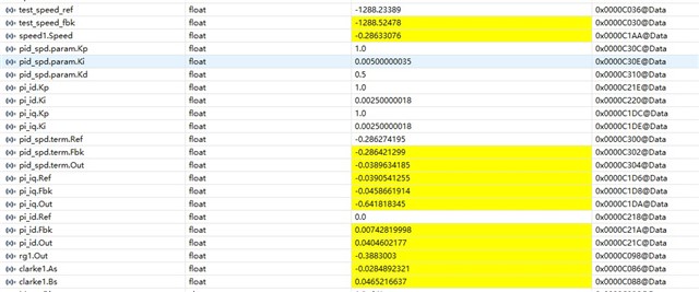

您好!在参考TMDSIDDK_v2.0的工程进行电机控制时,使用的芯片为28377D,传感器使用正交编码器。在电机开始转动时已经进行电机零位置定位。在使用速度环控制电机时,当电机转速达到600rpm以上时,电机高频噪声明显。
目前怀疑的方向有两个:
1)电机零位置未确定准确?
2)PID参数设置不够准确,导致电流变换明显?从图中可以看到,pi_iq.Fbk已在跟随pi_iq.Ref,且在其上下波动。
3)附件是录下的电机转动时的噪音。
