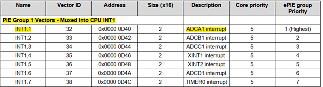

Hi,各位工程师,
我对TMS320F28379D技术参考手册中关于中断向量表的使用存在一些不理解的地方,希望能得到大家的指导,谢谢。
请问该如何去理解图1中的ADCA1 interrupt和图2中的ADCA2 interrupt?ADCA1 interrupt是指必须要用A模块对应的ADC,并且要使用该ADC的输入通道1才能作为中断源吗,是不是使用该ADC的其他输入通道就不能作为中断源?
图1
图2
ADC中断的标号,比如ADCA1 interrupt、ADCA2 interrupt和ADC通道没有你所说的这种一一对应的关系。
每一个ADC模块有4个中断,ADCINT1~4,每一个ADC中断都可以分配给任意一个通道:
