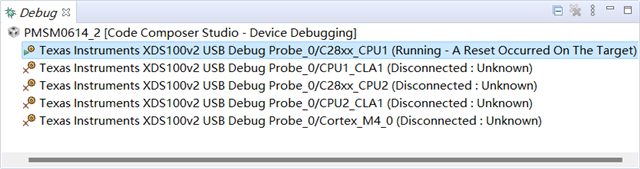

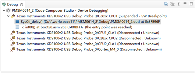

如图,我用仿真器烧录了一个程序,但少录完后程序指针没有跳转到main函数,想请教下可能原因是什么?

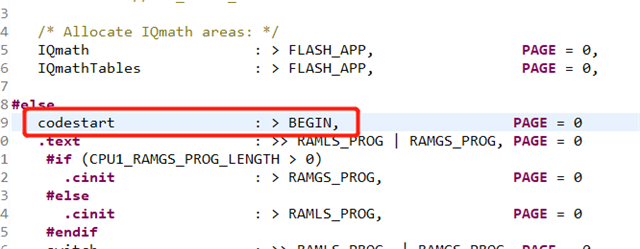

抱歉,我用的是simulink代码生成的程序,程序比较长,存在很多链接。cmd文件自己也进行了相应的修改,可能将工程文件发送给您,您那编译时也会出现大量的错误
