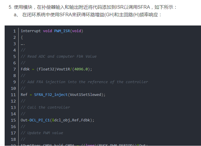

SFRA: 请问SFRA这个软件怎么使用?

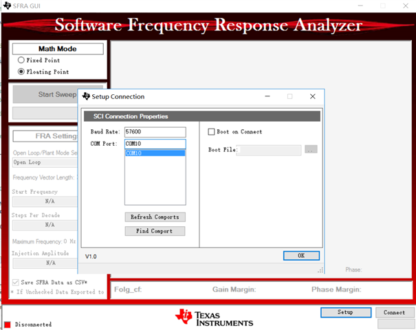

现在的问题是,不知道如何在已经写好的程序里加入SFRA程序,让SFRA GUI能够连接上并测量波特图。
SFRA一直连不上,需要加入的程序有哪些?
