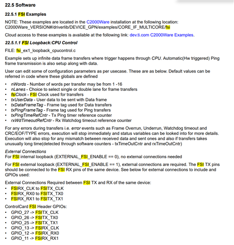

有相关的需求,目前已经实现的是将两块芯片的ADC采集的信号分别搬运到DMA的两个通道,目前想使用FSI进行两块芯片间DMA的数据整合,就是将两个芯片采集到的所有ADC的信号整合,然后使用串口再进行通信,FSI的那一部分改哪部分的教程或者说是有相关资料可以实现呢。
1.两块芯片间通讯是不是22.5.1.7 FSI P2Point Connection:Rx SideFILE: fsi_ex8_ext_p2pconnection_rx.c和22.5.1.8 FSI P2Point Connection:Tx SideFILE:fsi_ex8_ext_p2pconnection_tx.c这两个例程
2.三块芯片的FSI是不是22.5.1.9 FSI daisy chain topology, lead device exampleFILE: fsi_ex16_daisy_handshake_lead.c fsi_ex16_daisy_handshake_lead和22.5.1.10 FSI daisy chain topology, node device exampleFILE: fsi_ex16_daisy_handshake_node.c fsi_ex16_daisy_handshake_lead这两个例程?
