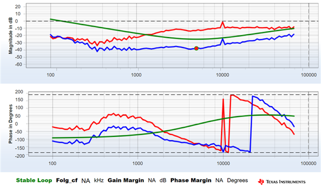

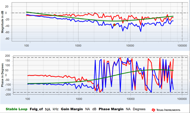

你好,我在使用SFRA和Compensation Designer測試目前電路的回授係數,有些問題想詢問一下:
1.我是使用BuckBoost的電路,我在使用SFRA掃描時應該要在開迴路的Buck、等電壓還是Boost的模式下去掃描呢?
2.Compensation Designer中ISR Freq就是PWM的切換頻率嗎?

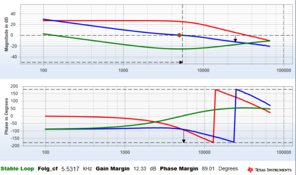

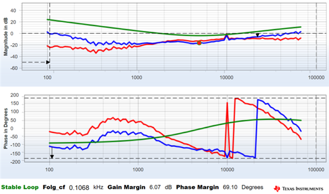

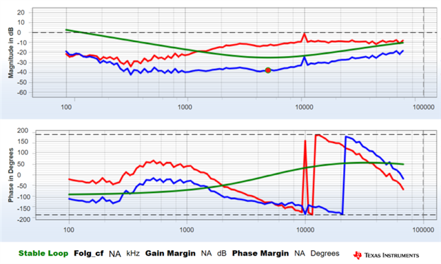

3.我使用2P2Z的補償,我發現我補償後Folg_cf和Gain Margin、Phase Margin都為NA,卻顯示Stable Loop,而實際測試閉迴路的輸出是穩定的
當我把KDC調高,Folg_cf和Gain Margin、Phase Margin都有值,也顯示為Stable Loop,但是實際測試閉迴路的輸出是不穩定的,想請問有值的情況下不是應該比NA的情況穩定嗎?
4.為什麼Folg_cf、Gain Margin和Phase Margin都為NA卻顯示Stable Loop?
5.我在無載的情況下測試閉迴路的輸出都是穩定的,補償曲線如下圖,但是當我加載1A後輸出就不穩定的跳動導致電源也進入CC模式,這部分和補償也有關係嗎?我應該要再怎麼調整
