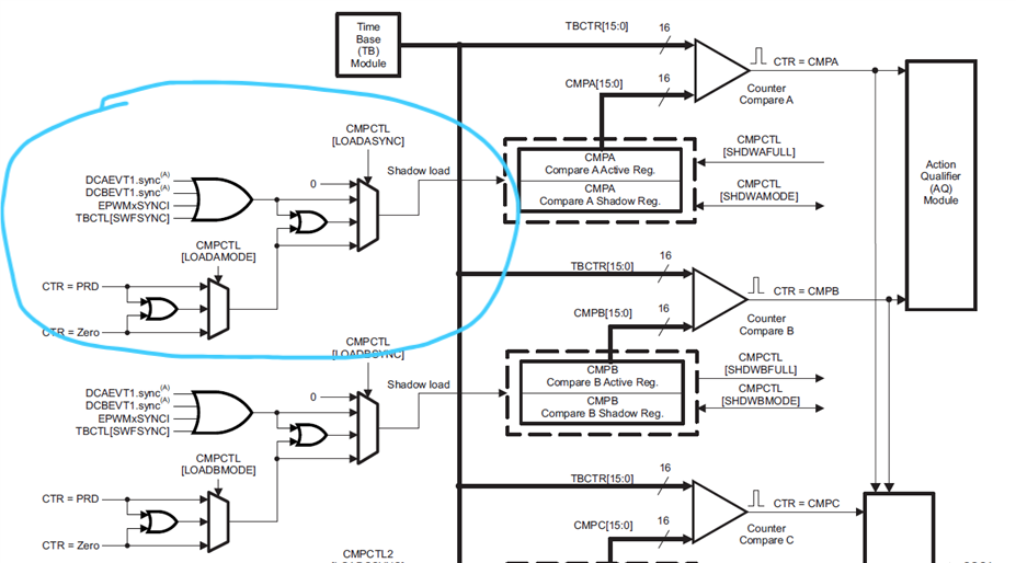

按该芯片资料介绍EPWM单元比较寄存器可以通过外部软件同步信号进行更新
实际使用的时候发现,如果PHSEN不置位,有效比较寄存器中的值不更新,需要帮忙确认一下。
但是如果将PHSEN置位,同步信号到达时,会将计数器的值强制赋值,有没有办法使得同步信号到达的时候只有比较寄存器的值更新,但是计数值保持不变。
