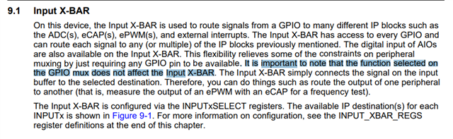

你好,请查看下手册中这句话:
It is important to note that the function selected on the GPIO mux does not affect the Input X-BAR.
管脚复用是不会影响input X-BAR的,所以这里要对其进行配置。
28335是没有这个input X-BAR的。
