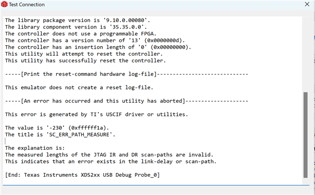

1:以前使用28034 和28069 大概32K FLASH 空间大小的程序 使用XDS100V2 烧录速度挺快的,后面换了280025,程序大小大概也是32K 左右,用XDS100 v2 烧录的很慢(大概是035或069的3倍),换了几块芯片,也尝试其他的XDS100 V1 V3都一样的现象,请大神们指导问题所在
2:尝试一段时间解决不了问题,买了一个XDS200, 可以烧录035或069,但连接不上0025.
问题是这样的。0025的板子确认是好的,因为用原来的XDS100 是可以烧录的。芯片型号改成035 测试就可以通过,一旦选择0025(也试过0049)测试就通不了。
现象如下:
