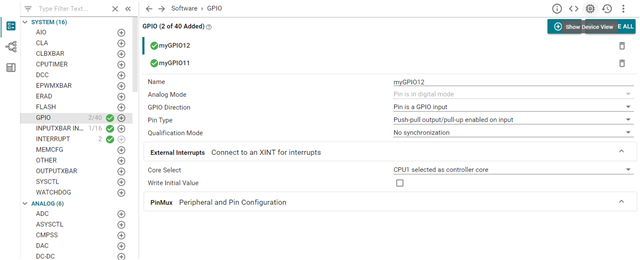

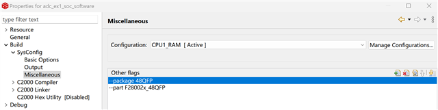

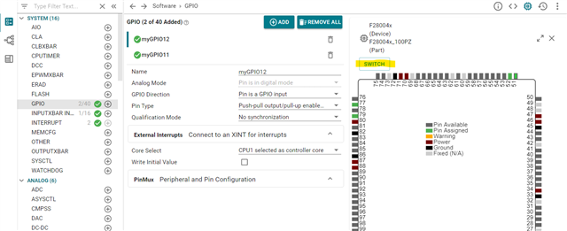

官方给的例程应该都是基于80引脚的芯片的,能直接修改完使用到48引脚的芯片上么
可以。区别就是GPIO、AIO以及ADC的通道数减少了。看一下zhcsl01b_TMS320F28002x 实时微控制器 datasheet (Rev. B)的6.2 Pin Attributes和6.3 Signal Descriptions。
使用的时候优先使用共有的引脚,会比较方便一些。
同一系列器件之间的区别汇总请见5 Device Comparison。
