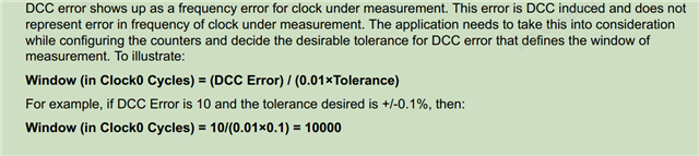

在DCC模块中,我不明白 Tolerance含义?在这个模块中主要有两种 Tolerance:如下图所示.
第一个: Tolerance
第二个: Allowable Frequency Tolerance
我想问问这两个 Tolerance是如何设置呢?是程序固有还是自己设置?如果自己设置的话,该怎样设置比较好?
