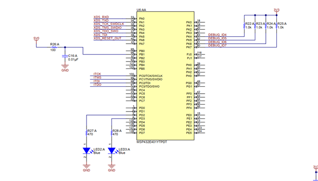

家储逆变项目参考如图设计,请问一下该芯片需要固件吗?该如何获取?
这一张原理图是控制卡上的调试器部分。FT2232是通讯芯片,93LC56C是EEPROM,存储的应该是FT2232的固件。这一部分的固件及源码不对外提供。
好的谢谢!
还想问一下,下图固件能提供嘛?或者到哪里获取?
与调试部分有关的固件都不提供
