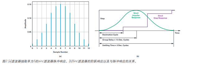

我现在时钟是20M , 用的3sinc滤波器,同时抽取率为32
根据28.6.1小节中给出公式,计算延时为3 x 32 / 20M = 4.8us
但是根据ADI的一个手册中说明,群延迟的时间是数据建立时间的一半?(如上图所示)
所以,我现在困惑的是,我从寄存器中获取的电流值  滞后于真实的采样电流值的  时间滞后时间 是按照 4.8us的数据建立时间计算还是  根据群延迟时间4.8/2 = 2.4us来计算呢?
