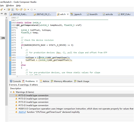

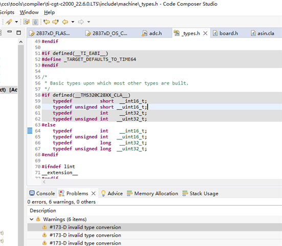

如图所示,编译CLA就自动切换数据类型定义是不是会影响非CLA程序
我已经咨询了相关工程师:
https://e2e.ti.com/support/microcontrollers/c2000-microcontrollers-group/c2000/f/c2000-microcontrollers-forum/1241586/tms320f28374s-the-data-type-warning-of-the-driver-library-function-warned-when-compiling-the-cla-program
那边的回答没有解决问题,头文件是共用的,当编译器自动切换宏定义时导致驱动库里面的类型定义报警
好的,我跟进过去了。
