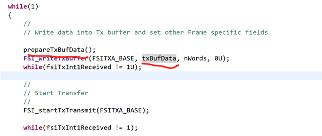

目前项目在使用两块F280025C的FSI功能进行芯片间通讯的测试。
使用的例程:FSI P2Point Connection:Rx Side and FSI P2Point Connection:Tx Side
两个问题:

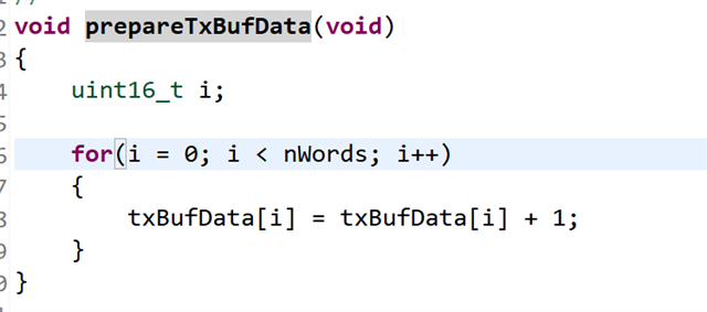

1.在项目开始时,为测试两个280025的FSI通信是否能成功,在使用上述两个例程时,观察txBufData的变化发现其一直为0,没有出现例程prepareTxBufData()函数中描述的增量序列,这是否代表两个芯片通信失败?
芯片发射端代码如下:
prepareTxBufData () function :
2.在”握手机制“的这两个例程里面,我还有什么其他方法能判断是否两个芯片通讯成功可以正常传递数据呢?
