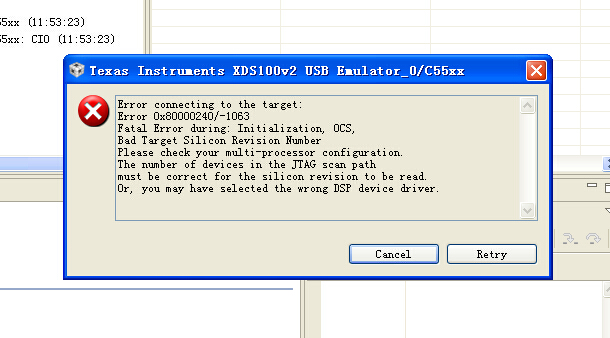

我用CCS4.2仿真28027,编译没问题,连接仿真器时,出现错误。
提示如下:
好像器件驱动不对,是5509的。请问高手,如何修改器件驱动啊?谢谢!
检查一下target configuration file中的配置是否正确,然后在debug configuration中也配置一下。
