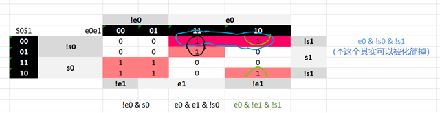

对于例程说明文档SPRACL3–August 2019第7、8两页的卡诺图,我可以理解
当时对于3个卡诺图对应的公式,我不知道是怎么得到,即
问题1.请问TI工程师,以上3个公式是如何从卡诺图推导出来的呢?

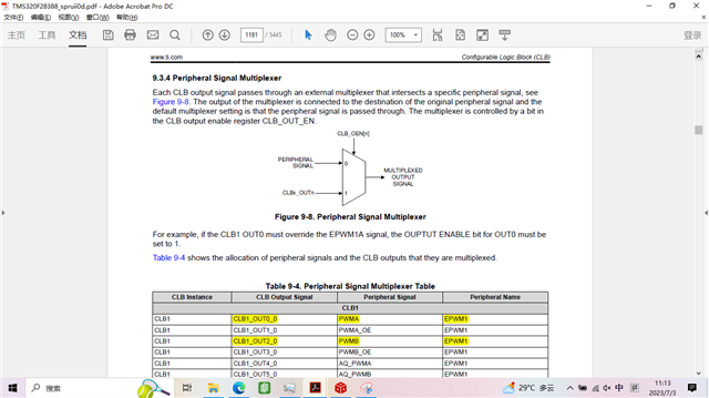

CLB单元的输出,可以拦截外设输出,例程中,OUTLUT0产生PWM1A,OUTLUT2产生PWM1B,如数据手册1191页描述如下:

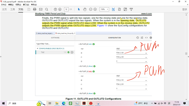

SPRACL3–August 2019文档12页有如下描述:
问题2.请TI工程师确认下,黄色高亮的描述部分,逻辑关系是不是写反了。
在opening状态,FSM_2.S0 = 0,FSM_2.S1 = 1,所以我觉得应该是OUTLUT0输出为低电平,OUTLUT2输出为PWM波
closing状体状态的描述是类似,逻辑关系是不是也是反了。

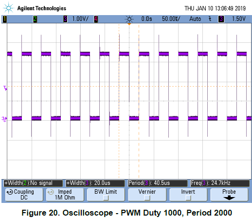

问题3.CLB单元Counter的计数时钟频率是100MHz吗?实际测试pwm波的周期是40uS,初始配置的是4000,所以我推算器计数时钟是100MHz
问题4.文档中的波形图,周期都是不对的,请TI工程师确认一下?
clbPwmPeriod设置为2000,clbPwmDuty设置为1000,实际测量为周期20uS,占空比50%的PWM波,而不是这个图中的40uS周期;

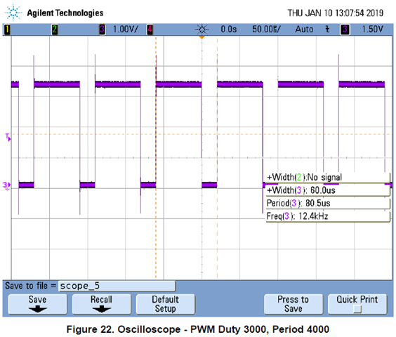

这个图,也是不对的,实际测量是周期40uS,占空比75%的PWM波
