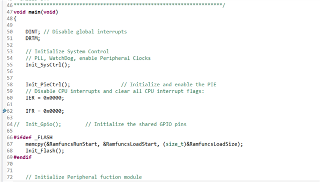

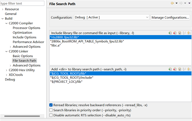

下面是我添加的库和配置
代码Debug时停在了memcpy()函数那里,麻烦帮忙分析一下原因,谢谢!

    Flash api quick start里面描述了使用符号库时需要添加2806x_BootROM_API_TABLE_Symbols_fpu32.lib和rts2800_fpu32.lib。但是我把这两个库添加到代码里面时,就出现了上述的问题2。我把rts2800_fpu32.lib去掉之后debug正常,请问为啥?
  • 是不是断点的问题,断点去了试试

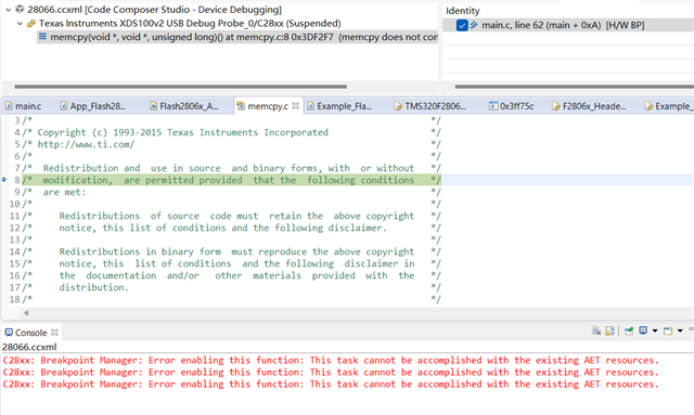

  • 应该不是断点的问题。不打断点debug时,发现APP的任务没有跑起来,点击暂停发现光标停在memcpy()函数里面。我在mencpy函数前面打了断点单步执行到mencpy函数里面代码也不跑了。Console窗口报出上述故障。我把工程里面添加的rts2800_fpu32.lib去掉就好了。但是Flash api quick start里面描述了需要在工程里面包含rts2800_fpu32.lib这个库函数的。去掉不知道使用Flash_API函数有没有问题

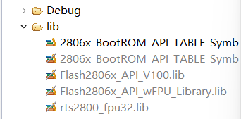

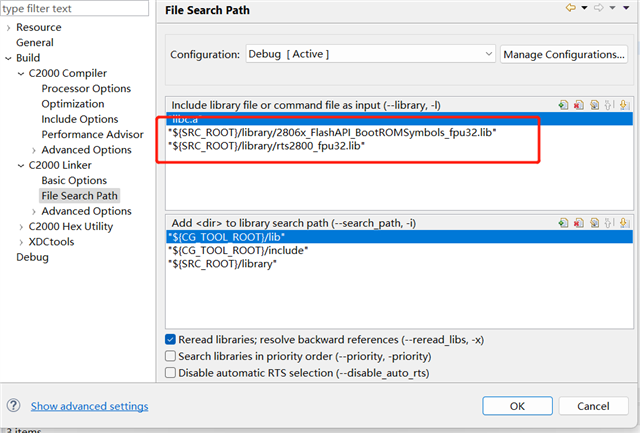

    针对上述问题还是没有找到解决办法。我按照Flash API入门手册,在工程里添加了2806x_BootROM_API_TABLE_Symbols_fpu32.lib,并在添加了库路径。但是在执行Flash_Erase()函数时,DSP复位了,麻烦帮忙查看指点一下,感谢!
    库和路劲添加

  • 代码有SYSBIOS操作系统和和裸机对Flash API的使用有区别吗?
    我的Bootloader是裸机,按照要求在项目中添加了2806x_BootROM_API_TABLE_Symbols_fpu32.lib和rts2800_fpu32.lib,然后代码可以正常运行和对Flash进行操作
    我的APP使用了SYSBIOS操作系统,跟Bootloader添加一样的库,但是代码却在main函数的初始化时,停在memcpy()函数里面。不知道为啥
  • 如果库文件名称上写有nonBIOS,那么需要将相应的文件替换成BIOS的版本。
