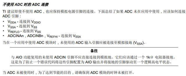

TMS320F28035: ADCIN悬空的电平是多少
Part Number: TMS320F28035
ADC采样口什么也不接,此时对应的是未知电平吗?
