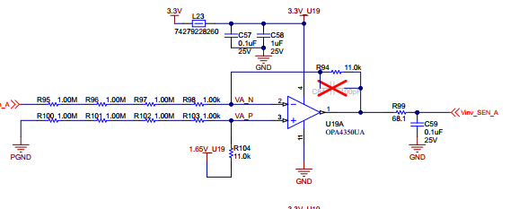

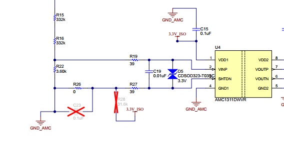

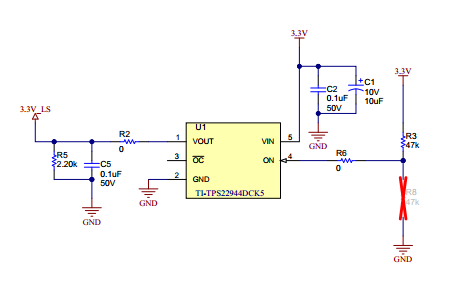

ad软件原理图,和提供的pdf原理图之间的差别。
这些带红色叉号的地方,是把器件去掉后短路还是断路,希望能一 一指出。

这意味着该组件尚未填充。
amc1306 呢个原理图 是指要把那些未填充的器件去掉焊接吗
是的,这些二极管不会影响整体性能。
一般来说,建议在创建电路板时遵循 Altium 提供的variant option。
