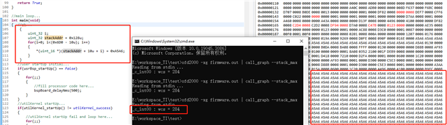

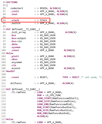

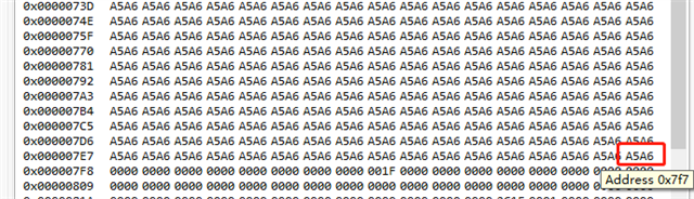

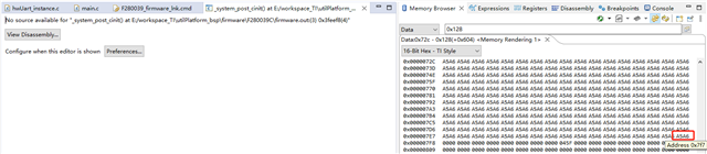

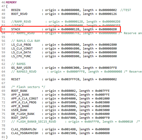

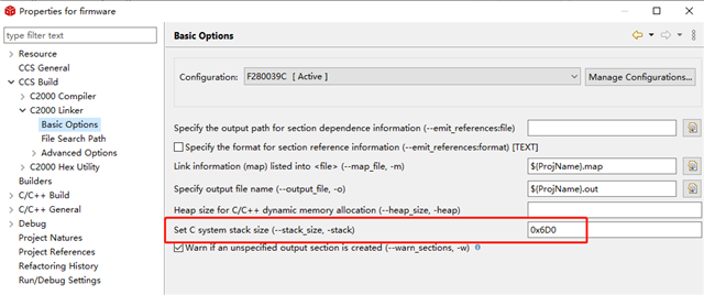

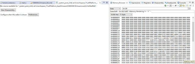

Hi~大佬们~我在BSP开发阶段就发现了这个问题,一直没有处理,现在BSP开发完了,回过头来处理这个事情。
在频繁中断操作时极易复现。
比如:串口收一串数据后返回相同数据。
需要请教的问题:

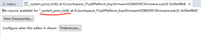

1、导致触发这个问题的可能原因有哪些?
2、当程序跳转至“0x3feef8”,我如何查问题源头?
说明:
*1、程序架构是基于时间片轮询机制的。
*2、如果关闭时间片轮询机制,就不会出现这个情况。
*3、因加密系统的缘故,无法提供源文件。
