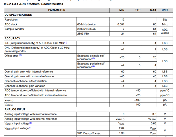

TMS320F28035: 使用ADC外部基准电压时采样值是否随温度变化
Part Number: TMS320F28035
    我们当前使用的是2803X系列DSP,当ADC使用外部电压3.2V作为基准时,如果环境温度变化,例如从-40度变化到105度,基准电压3.2V保持不变,ADC采样端口的电压保持不变,ADC采保时间足够长,DSP采到的数字量是否会变化?如果有变化的话,变化值和温度呈什么关系?
