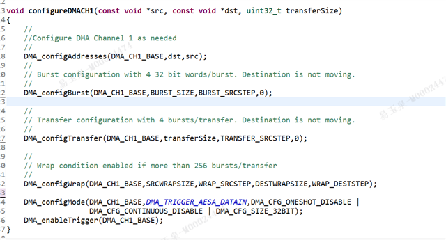

在AES模块中,对于第一个例程中,使用DMA将明文加载AES内核内程序如下:
其中,我需要的是将128bit原地址就依次放在目的地址内AES_DATA_IN_OUT_0,AES_DATA_IN_OUT_1,AES_DATA_IN_OUT_2,AES_DATA_IN_OUT_3内,但是为什么设置的目的地址偏移都是0呀?,如果这样的话,那源地址将所有数据不会只放在AES_DATA_IN_OUT_0吗?
