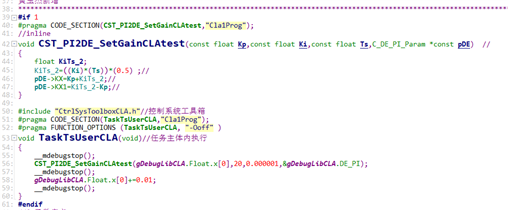

我测试CLA任务时发现,当我调用含参数子函数时,CLA任务无法正常运行,总是有任务溢出,相关变量只更新一次。当把子函数改为内联函数时,可以正常运行。文档说CLA 编译器支持多个嵌套级别的函数调用。CLA 编译器还支持调用具有两个以上参数的函数。只是不支持递归调用,我这个子函数不是递归调用,为何不能正常运行。

output attributes/
section page origin length input sections
ramfuncs 0 00008000 00000000 UNINITIALIZED
.const_cla
* 0 00008800 00000000 UNINITIALIZED
.scratchpad
* 0 00008a78 0000011e UNINITIALIZED
00008a78 0000010a cla_task.obj (.scratchpad:Cla1Prog:_epwm_DSP_GY_TX_CLASubsystem)
是这里的Page0要改为Page1吗?
