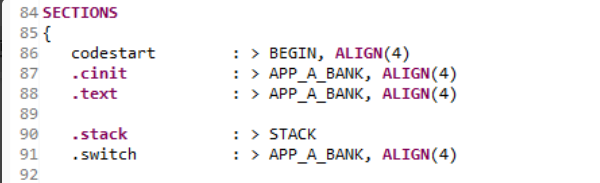

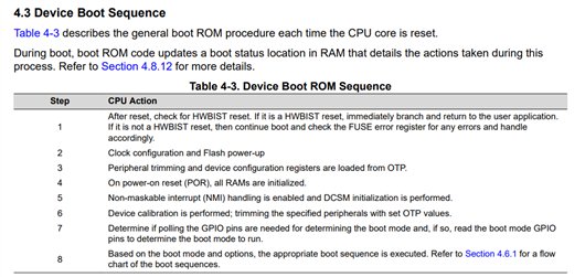

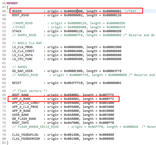

C280039C上电后启动流程是怎么的?
我的理解如下:
无BOOT:上电 -> 芯片内部BOOT -> 用户APP
有BOOT:上电 -> 芯片内部BOOT -> 用户BOOT -> 用户APP

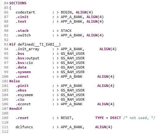

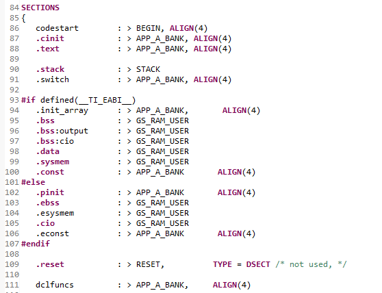

无BOOT工程配置
APP区配置
有BOOT工程配置:
BOOT区配置
APP区配置
疑问:
1、芯片在有无用户BOOT的两种情况下的上电流程是怎么的?

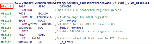

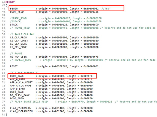

2、在“无BOOT工程配置”条件下,上电后芯片是如何正常跳转到APP区的?
3、在“有BOOT工程配置”条件下,上电后芯片是如何正确跳转到BOOT区,而非APP区的?
4、BIGEN 区域的数据存放的是什么?
