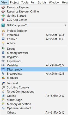

在cla文件中,我定义了一些功能函数(函数代码是从c28核移植过去的),并在Task1中调用,为什么这些代码会在ClaProg占用这么大空间,同样在c文件调用却没有这么大,不明白ClaProg中代码量是怎么算的,在CCS的内存分配中看到:
Cla1Prog:__claabi_addd(rts2800_fpu64_eabi.lib<addd.cla.obj>) 1904
这个文件就占用了1904个地址,我在cla文件中定义的那些函数,每个函数也就30行左右代码,为什么会占用这么大空间?有没有能缩减代码空间的配置或者其他方法?
