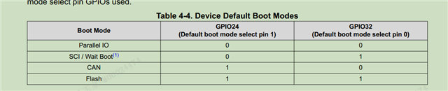

对于该芯片,我不小心将所有引脚都复用为普通的GPIO引脚,烧入一次后,再也芯片烧入不了怎么办?
也就是直接将TDI口复用为GPIO口了,有什么办法可以解决这个问题吗?
把boot模式调成wait boot
我将GPIO24和GPIO32都接地没有用
请看表格,Wait Boot mode是GPIO24为0,GPIO32为1吧?
代码中将TDI和TDO复用为GPIO,但是复用需要代码执行后才生效。所以需要使用wait boot,让boot卡在连接调试器那里,等待连接调试器,不让代码继续往下执行。
好的,其他模式不可吗?
这个没有那么绝对,因为关键因素是调试器与目标器件建立链接的时序。而wait boot mode保证了这个时序。
