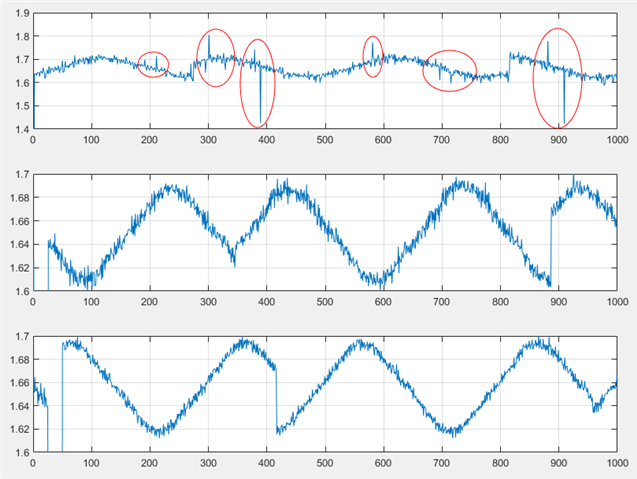

1.  最棘手的是A相电流有异常采样点,如下图,modbus读取三相电流采样数据,请忽略数据断续的部分。

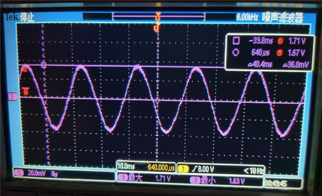

 BC两相有波动,但是幅值较小,且与示波器显示波形类似,勉强接受。A相出现异常波动,无规律,幅值不一。下图是A相电流示波器波形(电流互感器转换为电压信号),BC两相与其相似。
目前无法确定是硬件问题还是软件问题,请帮忙分析原因!

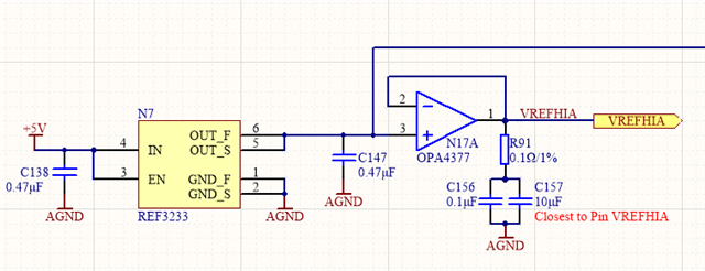

2.第二个问题是,互感器Vref为2.5V,经电阻分压后约为1.67V,对应AD数值约为1.67/3.3*4096=2072,理论上三相电流应该以2072为零轴上下对称,但实际上三相电流的零轴均出现不同程度的上下偏移。
目前考虑是板子上各处地存在mV数量级的压差,请问还可能有其他原因吗?有什么解决办法吗。

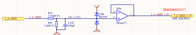

电路图附上,ABC三相完全相同,A相走板子背面,BC走正面,但是运放N8距离28377较远。
三相采样软件配置完全相同,电路也相同,电压采集也没问题,因此很困惑为何A相电流会出现这样的问题。

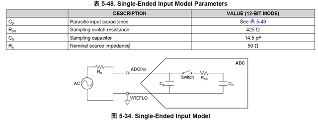

另外,在一些电路设计中,会在28377接口处设计电阻,28377数据手册也提到Rs,能讲解一下此设计及其必要性吗?
