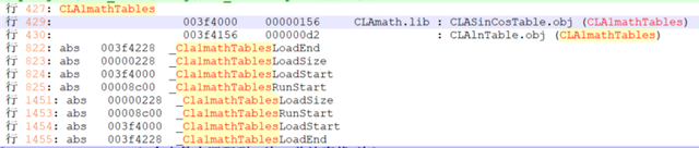

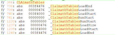

TMS320F28035: CLA1mathTables大小问题
Part Number: TMS320F28035
我在之前的一个程序中 CLA1mathTables 大小是228字节,但是  我在做另一个工程时  大小变成了476字节 导致CLARAM1放不下了?
