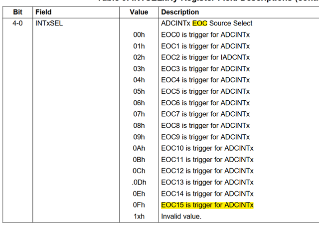

TMS320F28035: ADC中断通道选择
Part Number: TMS320F28035
AdcRegs.INTSEL1N2.bit.INT1SEL = 15; // IntChSel causes ADCInterrupt 1
为什么这里配置成 1 能够触发CLA task,配置成15就不行?
  • void ADC_SOC_CNF(int ChSel[], int Trigsel[], int ACQPS[], int IntChSel, int mode)

    if(IntChSel<15)
    AdcRegs.INTSEL1N2.bit.INT1E = 1; // enable ADC interrupt 1
    else
    AdcRegs.INTSEL1N2.bit.INT1E = 0; // disable the ADC interrupt 1
    还有这里为什么要小于15,才能使能中断?
  • ADCINT1~8可以分别用来触发CLA task 1~8。
    既然EOC选择1可以触发CLA task,说明ADCINT的选择没有问题。
    推测下来EOC的配置可能存在问题。
