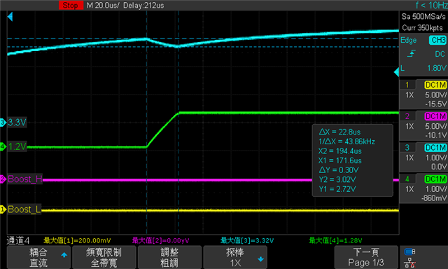

    我應該要減小電路上使用的電容容值提高壓擺率嗎? 我目前量測了3.3V和XRSn都是穩定在3.3V,1.2V也是穩定的,啟動時有發現以下情況,1.2V上升的時候3.3V會下降,當到達1.2V後3.3V才繼續上升,但時這個情況在我MCU未動作和動作時都會有;另外我參考的是100pin的0039C控制卡電路,而我是使用80pin的0039C,這部分會有影響嗎?在100pin的控卡上有外加1.2V電壓,而我使用80pin的控卡沒有外加1.2V電壓。

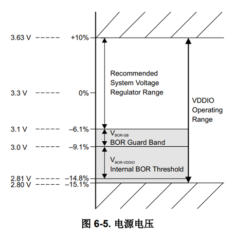

  • 也就是说你使用的是内部的VREG来提供1.2V的VDD。这样的话VDD的上升压摆率就不是考虑的因素了。而且这个压摆率为52mV/us左右,也是符合要求的。
    VDDIO的下降有一些大,已经下降到了2.72V。而VDDIO最小下降到2.81V的时候,就会发生欠压复位:
    zhcslt8b_TMS320F28003x 实时微控制器 datasheet (Rev. B)第80页6.12.1.5.2 电源管理模块特征
    (XRSn释放是指XRSn被拉高)
    图 6-5. 电源电压
    可以尝试增大VDDIO上的电容值来稳定一下电压。

    我將VDDIO上的電容值從10uF加大到22uF後,還是會掉到2.72V,而且我在第二次上電,也就是MCU有開始動作的時候量測到的電壓也是會掉到2.72V,有可能是其他問題嗎?
