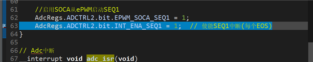

TMS320F28335: 大佬们,为啥我这个始终进入不到ADC中断里?(功能为EPWM触发ADC采样)
Part Number: TMS320F28335

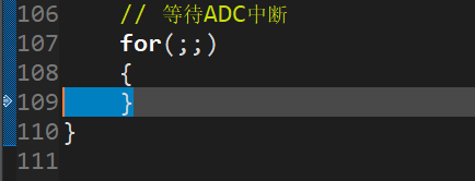

    // 等待ADC中断
    for(;;)

    //启用SOCA从ePWM启动SEQ1
    AdcRegs.ADCTRL2.bit.EPWM_SOCA_SEQ1 = 1;
    AdcRegs.ADCTRL2.bit.INT_ENA_SEQ1 = 1;  // 使能SEQ1中断(每个EOS)

    EPwm1Regs.ETSEL.bit.SOCAEN = 1;     // 使能ADC启动脉冲EPWMxSOCA
    EPwm1Regs.ETSEL.bit.SOCASEL = 4;    // TBCTR=CMPA且计数器处于递增状态时产生
    EPwm1Regs.ETPS.bit.SOCAPRD = 1;     // 每发生一次事件,产生一次ADC信号
