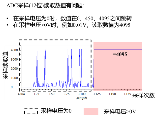

TMS320F280049C: 程序一直正常运行,忽然出现adc采样数值异常,求助!
Part Number: TMS320F280049C
先前烧写程序都是到flash,程序较大

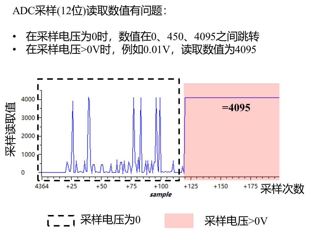

之前一直好好的正常工作,忽然一次烧写后看到电脑上adc口读取的采样值发生明显偏差。正常为0的输出电压,检测到3000+,直接电路的过压保护灯亮了,epwm关闭;再看其他的adc口采样电压值也发生了较大的偏差,正常为2048的输入电压(3.3V的一般电压)直接升到了4095。如下图所示:、
请问是否有小伙伴遇到过类似问题?先前程序运行都是正常的。下面附上adc部分程序:
