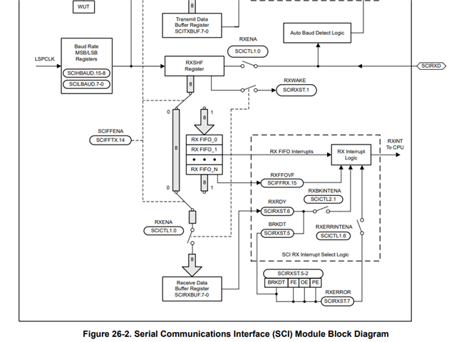

我这边用 SCI 通信 ,发送一串数据过去,只有第一个字节正确读出。 如果 把停止位改成2才行, 但是实际上我在DSP软件里面配置的停止位是1位。比如我把收到的数据反馈回来如下。
上位机PC 设置为 1 位停止位时(错误):
[2023-07-21 08:35:40.052]# SEND HEX>
90 07 25 31 44 08 33 22
[2023-07-21 08:35:40.199]# RECV HEX>
90 83 49 26 14 68 12 FF
上位机PC 设置为 2位停止位时(正确):
[2023-07-21 08:35:33.797]# SEND HEX>
[2023-07-21 08:35:33.932]# RECV HEX>
但是我的代码实际上配置的是1位停止位如下:

///force SET SCI_CONFIG_STOP_ONE
HWREGH(SCIA_BASE + SCI_O_CCR) = 7;

问题解决就好。
但是并不认同推测。F280025C的SCI采用双缓冲设计,包括移位寄存器和数据缓冲寄存器;移位寄存器接收完毕后,会将数据送入数据缓冲寄存器,同时触发接收中断。
首先数据的接收与否并不受中断影响;其次双缓冲的设计更加保证了数据的完整性。
spruin7b_TMS320F28002x Real-Time Microcontrollers Technical Reference Manual (Rev. B) 第2570页 Figure 26-2. Serial Communications Interface (SCI) Module Block Diagram
