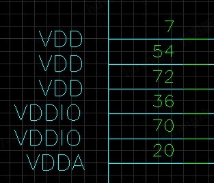

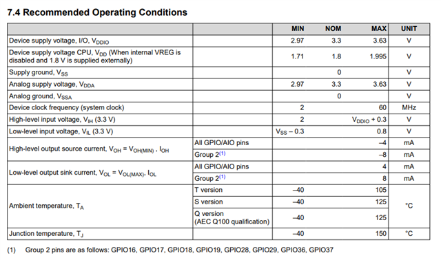

目前使用TMS320F28035测试时遇到如下问题,还请帮忙分析一下是什么原因导致的?
TMS320F28035 VDDIO、VDDIA电压3.3V正常;三个VDD的电压不一致,分别是1.78V、1.93V、2.02V。导致生产回来的PCB板无法烧录程序,而且芯片温度高。
