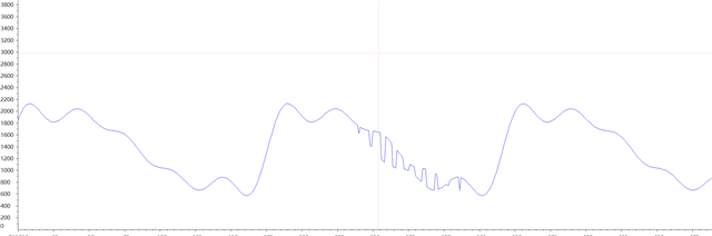

  • (问题1):首先,我成功测出来了相当不错的波形,这是一个5次顺序谐波,失真度是40%,基频10kHz。
          注:在测量中我对转换缓存容量进行了扩大(从256到1024)
            #define RESULTS_BUFFER_SIZE     1024 //buffer for storing conversion results

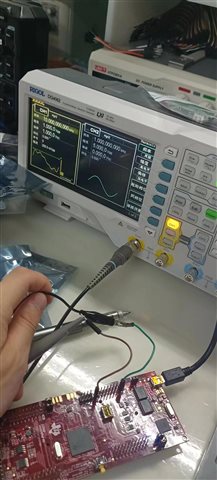

图示中的三个波形,第一个和最后一个都相当好看,因此我认为实验成功。但是为什么中间这个会出现半段的波动呢?我反复测定了多次,一直如此。大约每3个波形会有一个出现问题。(我用的是杜邦线连接探头)
我的连线图如下

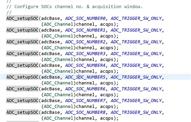

其次,我们进行ADCA 通道0 的连续采样配置:setupADCContinuous(ADCA_BASE, ADC_CH_ADCIN0);
在这个函数内部我们首先配置了12位采样窗口长度;然后把ADC_SOC_NUMBER0到ADC_SOC_NUMBER15这16个SOC/EOC标签,以软件触发(ADC_TRIGGER_SW_ONLY)的形式链接到ADC_CH_ADCIN0上,并规范了采样窗口。  这个过程通过ADC_setupSOC函数实现。

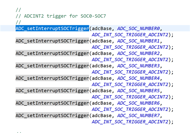

我们回归到配置过程,将ADC_SOC_NUMBER0到ADC_SOC_NUMBER7通过ADC_INT_SOC_TRIGGER_ADCINT2,使得ADCINT2触发这8个SOC,这个过程是通过ADC_setInterruptSOCTrigger函数实现的;
同样,我们用ADC_setInterruptSOCTrigger函数将ADC_SOC_NUMBER8到ADC_SOC_NUMBER15用ADCINT1触发。

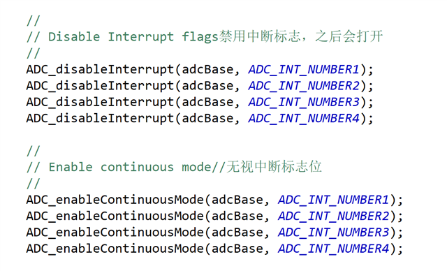

此时,我们配置了两个中断,ADCINT1,ADCINT2。我们禁用了ADCINT1,2,3,4,然后把这4个ADCINT配置成连续模式,(问题2):其实我这里已经有疑惑了,ADCINT3,4需要进行前面的,基于ADC_setInterruptSOCTrigger的配置吗?
就感觉ADCINT3,4是凭空出现的一样。
