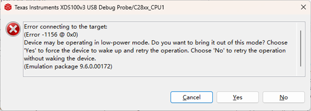

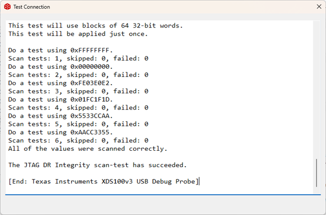

问题二:
配置Z1OPT_BOOTCTRL并在线调试,本次可以正常运行。
一旦断开连接,CCS就再也无法连接DSP了。
具体错误提示如下:
已经有几块板出现该问题,目前只能更换DSP。
